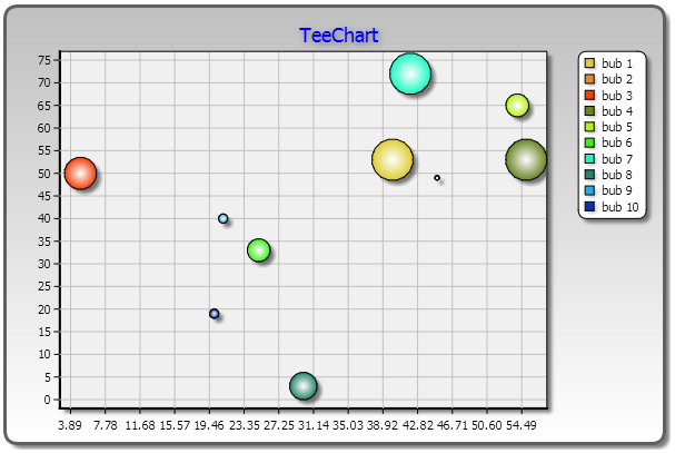

Diria que habia reproducido el problema (y por eso lo puse en el tracker) pero ahora lo veo bien.
Modificando el primer código que pusiste al principio del hilo para que haya datos aleatorios, a mi me queda así:
var Chart1;
function draw() {
  Chart1 = new Tee.Chart( "canvas1");
  s = new Tee.Bubble();
  etiquetas = [];
  valoresY = [];
  valoresX = [];
  radios = [];
  for (c = 0; c < 10; c++) {
    valoresX.push(trunc(Math.random()*100));
    valoresY.push(trunc(Math.random()*100));
    radios.push(trunc(Math.random()*10));
    etiquetas.push("bub " + (c+1));
  s.data.labels = etiquetas;
  s.data.values = valoresY;
  s.data.x = valoresX;
  s.data.radius = radios;
  Chart1.addSeries(s);
  Chart1.draw();
function trunc(value) {
  return value | 0;
Quizá no son valores redondos pero hay valores en el eje X. Y hay símbolos en la leyenda y las burbujas estan bien,...
Quizá los valores aleatorios que he puesto no són los adecuados para reproducir el problema? Puedes sugerir valores que reproduzcan el problema?

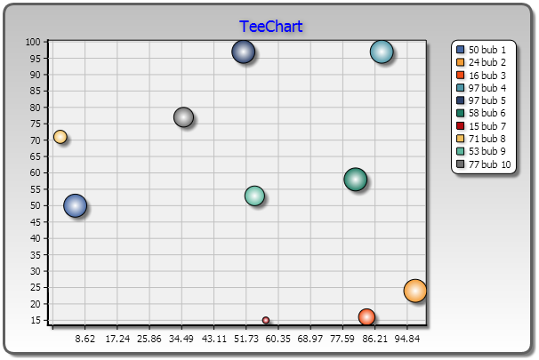

Tomando el segundo código del primer post del hilo como referencia, y con datos aleatorios similares a los de arriba, obtengo ésto:
var Chart1;
function draw() {
  var colors = ['#DDCC33', // Amarillo
  '#DF8C33', // Naranja
  '#F44009', // Rojo
  '#6B8427', // Verde oscuro
  '#B7F117', // Verde lima
  '#3BF117', // Verde
  '#1AF9C1', // turquesa
  '#24846C', // turquesa oscuro
  '#2AAAEB', // azul
  '#0A33AE', // azul marino
  '#45157C', // morado oscuro
  '#B28ADF', // morado claro
  '#E696F4', // rosa
  '#CE0FF0', // rosa oscuro
  '#F00FCA', // fucsia
  '#F00F38', // rojo
  '#F78096', // rojo claro
  '#473820', // marron oscuro
  '#C07805'];  // marron claro
  s = [];
    s[c] = new Tee.Bubble();
    s[c].data.values = [trunc(Math.random()*100)];
    s[c].data.x = [trunc(Math.random()*100)];
    s[c].data.radius = [trunc(Math.random()*10)];
    s[c].title = "bub " + (c+1);
    s[c].palette.colors = [colors[c%19]];
	Chart1.addSeries(s[c]);
  Chart1.draw();
  return value | 0;
Donde efectivamente la leyenda no muestra los colores representativos.

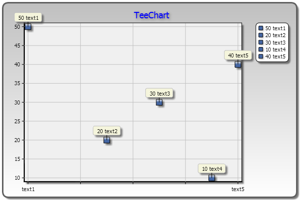

Con el primer intento parecemos estar más cerca, por eso, revisando el ticket del tracker, investigué en esa dirección, con éste resultado:
Chart1=new Tee.Chart("canvas1");
s = new Tee.PointXY();
s.data.labels = ["text1", "text2", "text3", "text4", "text5"];
s.data.values = [50, 20, 30, 10, 40];
s.data.x = [0, 1.5, 2.5, 3.5, 4];
s.marks.visible="true";
Chart1.axes.bottom.labels.labelStyle = "mark";
Chart1.draw();
Por eso deduje que ese debia ser el problema que estabas reproduciendo: Con una sola series (igual Point que Bubble), con valores X irregulares, y con labels en la series, no se pintan todas las labels en el eje. No es ese básicamente el problema que has observado?
Pues bien, volviendo a probar el mismo código ahora me he dado cuenta de un error en el mismo. Intento explicarme:
En ese código estamos creando 10 series, cada una con un solo valor. Y la leyenda está mostrando un item por series, no sus valores. Fíjate que los colores los hemos añadido como un array más en la palette:
Si sólo tenemos un valor en cada series, simplemente deberíamos asignar un color a la series (format.fill) y forzar que los puntos se dibujen utilizando el color de la series, en vez de la palette (pointer.colorEach=false):
  s = [];
    s[c].pointer.colorEach = false;
    s[c].format.fill = colors[c%19];
